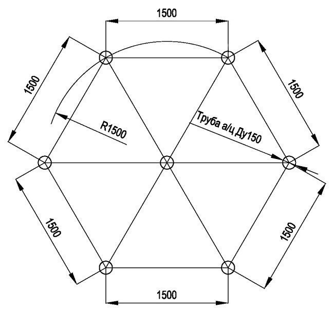

К тому же, если представления не имеете, какой будет беседка, из каких составляющих состоять, необходимо составить какой ни какой, проект. Для этого разложите беседку на слои. То есть, начертите сначала примерный план - общий вид и расположение, а также наличие окон и дверей (входного отверстия). Затем необходимо подробно изложить всё, начиная от фундамента и до крыши. Прописывайте размеры, обязательно.

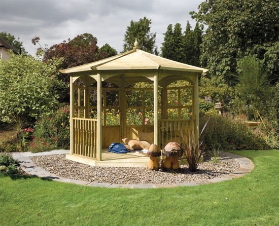

Допустим, что Вы определились и решили строить деревянную беседку. Вот так она может выглядеть - во всех отношениях легкая:

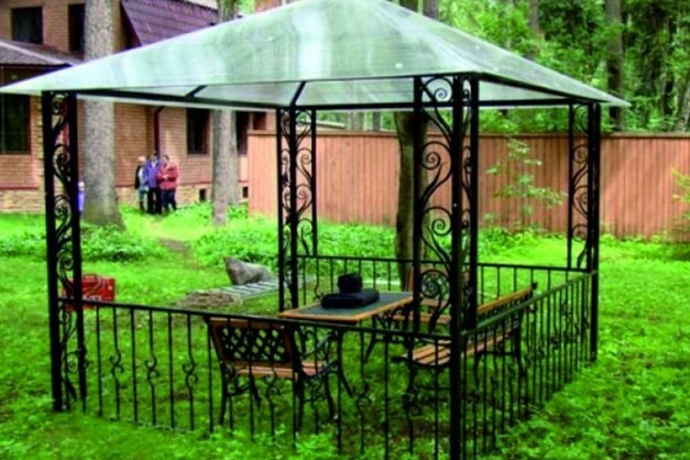

Вы хотите построить легкую беседку, значит не капитальную, я вас правильно понял? Если да, то задача возведения беседки очень сокращается. То есть не нужен фундамент и пол/настил. Самая легкая беседка может получиться из деревянной рейки или арматуры. Каркас для такой беседки собирать ненужно. Достаточно сделать щиты и скрепить их между собой. Например, реечные щиты можно скрепить при помощи саморезов и крепежных уголков.
А составные части беседки из арматуры отлично крепятся на хомуты.
При необходимости их можно будет разобрать и перенести на другое место или в хозпостройку для хранения. Вот несколько вариантов сборных/разборных беседок.
