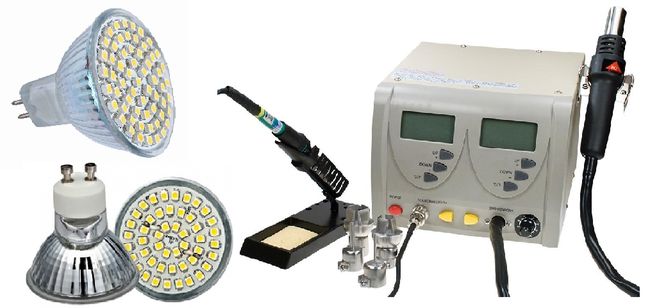

Вам пошагово или просто в двух словах?
Берем светодиодную лампочку, вскрываем колбу, вытягиваем плату на которой находятся светодиоды и начинаем колдовать.
Вычисляем при помощи мультиметра нерабочие светодиоды и выпаиваем их при помощи паяльника, плата с обратной стороны имеет алюминиевый радиатор, поэтому можно дополнительно подогревать место выпайки при помощи фена.
Запаиваем рабочие светодиоды точно в такой-же последовательности, т.е. сначала прогреваем посадочное место феном (только без фанатизма, иначе поотлетают дорожки, хоть это и не особо критично, можно восстановить проводочками). Ну и во время пайки лучше всетаки пластину подогревать с обратной стороны, чтобы не поджарить новый светодиод.
PS. Когда выпаиваете светодиод, обратите внимание с какой стороны у него катод/анод, если впаяете наоборот, то ВСЯ лампа не будет работать.
