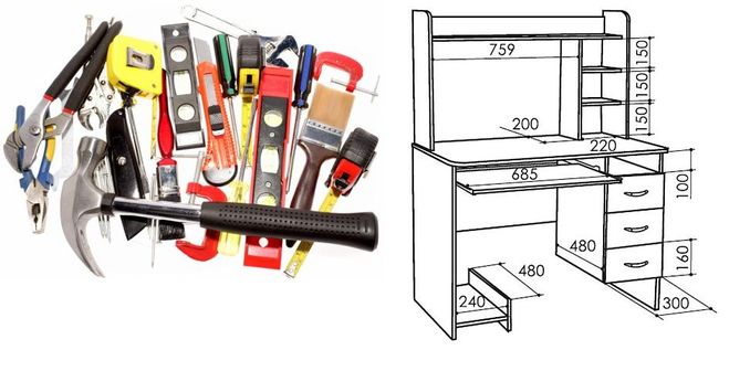

Какой набор инструментов приобрести для сборки компьютерного стола из вырезанных на заказ МДФ плит?
Engineer [16.7K] 9 лет назад
Какой минимальный набор инструментов приобрести для сборки компьютерного стола из изготовленных по своим размерам на заказ ламинированных МДФ плит?
Набор инструментов.
Для сборки мебели достаточно шуруповерта с набором насадок. И сверлом (можно) по металлу 3-5 мм в диаметре для засверливания отверстий под шурупы. И еще молоток и набор обрезков досок для подбивания деталей. И пару отверток на всякий случай.
