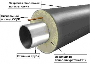

Думаю что лучше сразу же определиться с понятием "труба ППУ" (пенополиуретановая)­.
По моему мнению это маркетинговый ход, труба по прежнему обычная стальная, но в оболочке состоящей из ППУ и защитного слоя (полиэтилен, оцинковка).
Ни кому в голову не придёт называть к примеру трубу утеплённую минеральной ватой "минерально-ватной трубой", а ППУ звучит загадочно-солидно, наверное многие на это и клюют.
Получается что ремонтировать Вам необходимо не некое "чудо" новейшей разработки, а по прежнему стальную трубу, которая сгнила и начались протечки, а то-то сверху ППУ или рубероид с мин ватой это не так важно.
Если это заводские трубы ППУ, а не обычные трубы в ППУ скорлупе,
то внутри такой трубы ещё и контрольный кабель может находиться (это что бы дистанционно можно было найти место протечки).
Но если Вы пишите о частном доме, то вряд ли у Вас трубы ППУ с таким кабелем, он просто не нужен.
Так же важно знать что трубы ППУ не ремонтируются частями, то есть необходимо менять весь участок.
