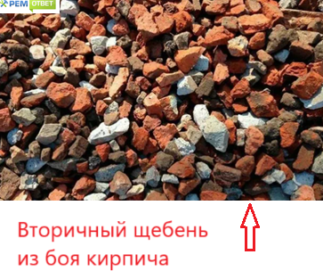

В этом случае можно использовать и бой кирпича и тем более если речь идет о вот таком
вторичном щебне.
Вторичный щебень изготавливается из б\у кирпича, или не кондиционного кирпича, но все же это хотя и не лучший, но все же щебень (вторичный).
