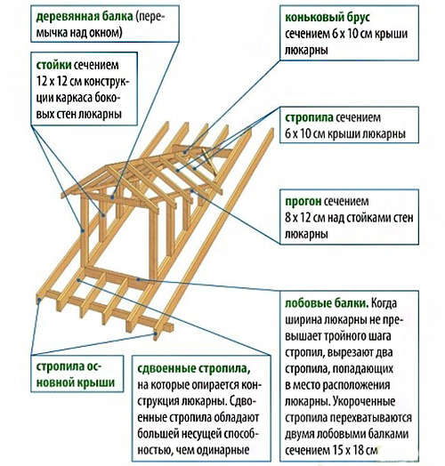

Дормер и антидормер- особые типы окон в кровле, под которые в кровельной системе делаются специальные конструкции (фото ниже снимет много вопросов, как они изготавливаются).
