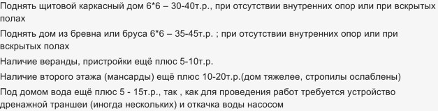

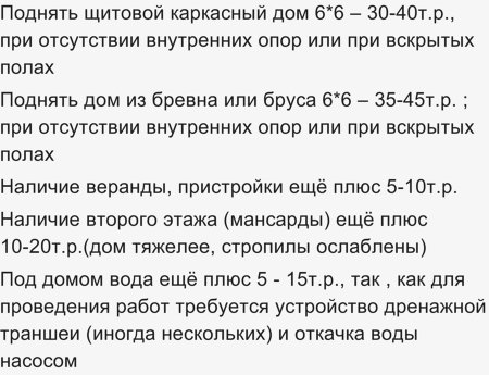

Расценки на работы данного типа могут выглядеть следующим образом:
