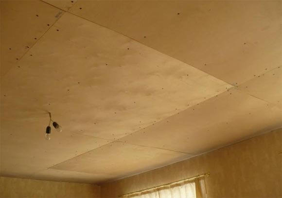

Прошу прощения, на фото крепление фанеры саморезами.  —  7 лет назад
Вообще фанеру только на клей к потолку не приклеивают.
Фанера имеет значительный вес и это просто не безопасно, потолок это постоянная нагрузка на отрыв.
Плюс фанерой потолки выравнивают, только на клее это сделать не возможно.
Используются комбинированные варианты крепления клей + саморезы, или обрешётка и крепление на саморезах.
Головки саморезов, или шпаклюются, или закрываются декоративными заглушками.

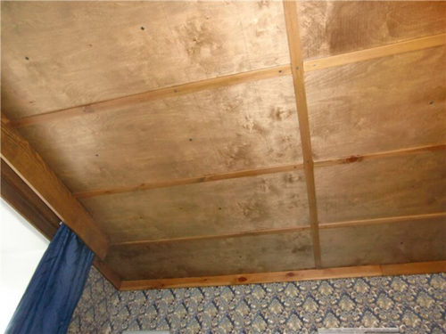

А ещё чаше фанеру к потолку фиксируют рейками,
это и крепёж и декоративный элемент одновременно.
