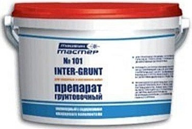

  • нанести слой грунтовки, можно использовать грунтовку с кварцевым песком Тайфун Мастер № 101. Дать время грунтовочному слою высохнуть,

Жидкие обои удобнее наносить на слегка шероховатую поверхность, а не на гладкую, поэтому лучше использовать грунтовку с кварцевым песком или добавить немного просеянного речного песка в выбранный состав глубокой грунтовки.

После шпаклёвки просушка, далее обязательная грунтовка (нужен грунт глубокого проникновения).![][1­]
Поверхность под жидкие обои должна быть прочной, влагопоглощение равномерным, для этого нужна грунтовка.
