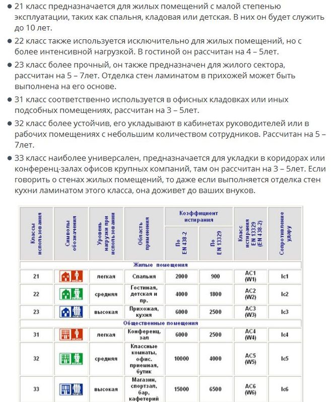

  • подбирайте правильно, учитывайте класс изделия:
