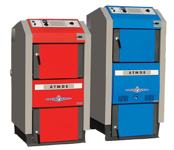

Котёл Atmos (Атмос) DC 40 SX это твёрдотопливный (дровяной) пиролизный котёл в котором две камеры (одна над другой) верхняя камера для запаса дров, а в нижней камере происходит сгорание и в ней же находится зольник.
Между камерами сопло для газификации древесины (полное сгорание)
Этот котёл основан на принципе генераторной газификации, с использованием вытяжного вентилятора.

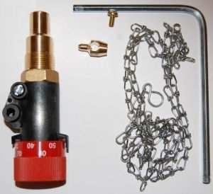

Регулировка мощности в таком котле осуществляется по электромеханическому принципу, то есть при помощи вот такого регулятора тяги (тип FR 124) и заслонки.
Регулятор в зависимости от выбранного параметра в автоматическом режиме открывает, или закрывает заслонку.
То есть Вам надо найти этот регулятор тяги (на правой боковой стенки котла находится) и на шкале выставить среднее значение регулировок (значения от 30-и, до 90-о градусов, выставляем 60-т)
Растапливаем котёл с открытой заслонку в ручную.
Когда температура воды сровняется со значением выставленном на регуляторе тяги (то которое мы выставили на шкале, ранее) фиксируем цепочку регулятора на заслонке, с учётом того что бы заслонка была чуть приоткрыта (примерно на мм).
Вот и всё мы выставили среднее значение, теперь регулятором (при необходимости) можно выбрать желаемую мощность работы котла.
