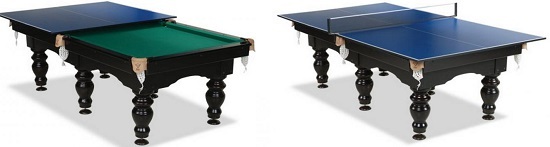

Ведь второй этаж для гостей и отдыха. Так не хочется делить помещение на комнатушки капитальными стенами. Хозяева, немолодая, но спортивная пара, планирует для себя на втором этаже установить стол для бильярд со съемным игровым полем для настольного тенниса и пару спортивных тренажеров.

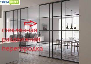

Например вот такая
стеклянная раздвижная перегородка не препятствует попаданию в помещение света (речь о естественном освещении).

Проблемы с тепло и звукоизоляцией, например такую перегородку (см. фото выше) практически не возможно качественно утеплить.
Вдоль стены, (стены вдоль которой открываются и закрываются такие перегородки и двери), должно быть достаточно свободного пространства без мебели.
