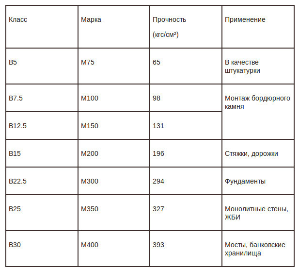

Класс бетона, фактически тот же показатель прочности, но с допустимой погрешностью.
Вот примеры:
Бетон М100-о это марка (см выше), класс В7,5 (98-ь кг на кв см).
Марка бетона М200-и, класс В15 (196-ь кг кв см), из примера видно о каком допуске идёт речь.

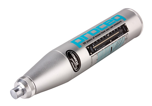

Если под словом "Чем" подразумевался некий инструмент, то вариантов определения на прочность бетонов, довольно много.
Вот к примеру молоток "Кашкарова",
один из инструментов которым определяют прочность бетона.
Важнейшими показателями, характеризующие прочность бетона являются - марка или класс бетона. Смотрите табличку ниже:

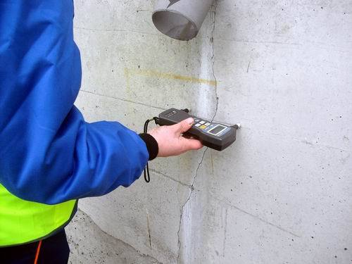

Если же Вы имеете в виду проверку уже застывшего бетона, то выполнять ее можно при помощи различных приборов , которых сейчас можно найти ну просто огромное количество, механические, ультразвуковые... Вот несколько примеров того, как они выглядят:
