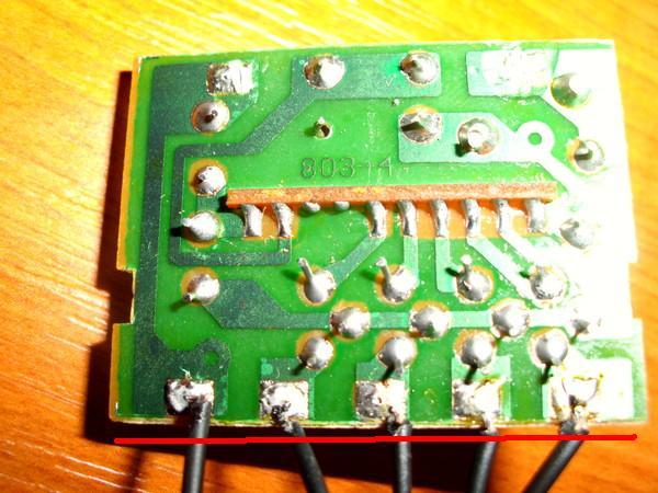

Если гирлянда светится различными цветами, обычно их четыре, плюс общий провод, то надо вскрыть ту самую "коробочку" о которой Вы пишите и на плате найти те самые пять проводов (подчеркнул линией),
определиться какой именно из них проблемный.
Если отошёл общий провод, то его надо подпаять, или припаять заново, тут уже нужен паяльник, флюс, припой, некими скрутками не обойтись.
Возможно проблема с каким либо проводом ответственным за один цвет, можно его прозвонить, или визуально попробовать найти проблемное место и далее уже зачистка, скрутка, изолента, или провод припаивается если отошёл на плате управления.
