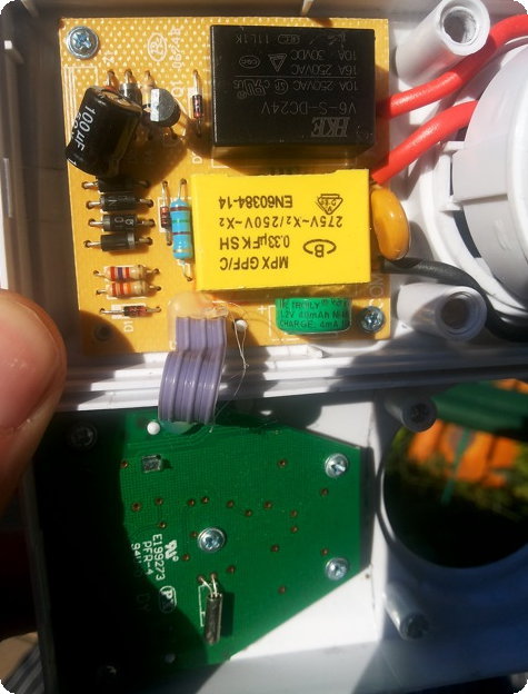

Хорошее реле. Служило несколько лет. А тут такая проблема... Негде взять родной аккумулятор.
акб
Каким можно заменить?
Само устройство вот такое:

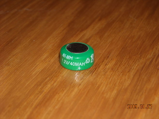

Их можно заказать на Алиэкспресс, но в силу их дешевизны и малости продавцы продают оптом, вроде наименьшее количество это от пяти штук, т.е. если одна штучка если бы стоило 150 рублей, то оптом пять штучек рублей пятьсот будет стоит, и это практически равносильно стоимости нового реле. Здесь уж выбор за Вами. В поиске гугл просто нужно задать скопировав вот это - ni mn 1.2v 40 mah.
В принципе паять аккумулятор конечно нельзя, потому что легко его испортить - либо специалисту доверить, ну а вот кожух для аккумулятора самостоятельно можно изготовить и уже в него вставлять равноценный по характеристикам аккумулятор - 1.2v 40mah или составной из двух или четырех в зависимости от расчета по напряжению и по току.
Ищите аккумулятор в интернет магазинах, на сайте производителя реле. В крайнем случае можно подобрать подобный аккумулятор по параметрам(напряжени­е и ёмкость), просто припаять к нему небольшие отрезки проводников и аккуратно присоединить к клеммам подключения "родного" аккумулятора. Обратите внимание на хорошую изоляцию, чтобы ничего не замкнуть. Главное, чтоб новый АКБ вместился потом в корпус реле.
Можно в любом магазине купить аккумулятор с такими же параметрами и размером и припаять к нему проводки или булавки от старого аккумулятора. Подобные аккумуляторы используются в слуховых аппаратах. Обойдётся 30 - 80 рублей (дешевле, чем на Алиэкспресс в 2 - 4 раза (и быстрее)!!!
Не понятен типоразмер, но судя по всему приобрести его не проблема, продаётся в ряде магазинов, есть в интернет-магазине чип и дип, назиа, на алиэкспересс конечно же. Ссылки отправил в ЛС, так как здесь их размещать нельзя
