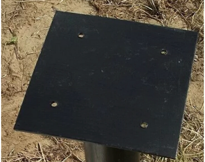

Сам я делал деревянный ростверк. Нижняя обвязка каркасника или первый венец сруба сами обеспечивают жесткость. Для упрощения устройства деревянной обвязки на сваях должны быть оголовки

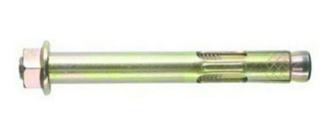

с отверстиями под анкера
- ими и надо будет крепить брус к сваям. На моих сваях отверстия были посередине оголовков, что намного удобнее.
Брус должен быть чем суше, тем лучше. Естественной влажности - не подойдет, растрескается. После покупки бруса на пилораме его сразу надо пропитать антисептиком и сложить ровно в штабель, чтобы не погнулся при сушке. Потом, перед устройством ростверка, покрыть битумной мастикой нижнюю часть. Между брусом и оголовком сваи положить несколько слоев рулонного рубероида. В засверленные отверстия в брусе под анкера впрыснуть из шприца антисептик, а затем - битумную мастику или отработку машинного масла. Дело в том, что металлический крепеж при замерзании собирает на себя всю влагу, поэтому дерево вокруг него склонно гнить. Кстати, засверлить можно и шуруповертом, надев сверло "перо", не такая уж и большая нагрузка.
Я крепил на анкера, закручивая гайки внизу, под оголовками. Позже смекнул, что в менее благополучной местности какой-нибудь архаровец ради шутки может их поснимать. Так что если сомневаетесь в порядочности и интеллекте односельчан, то имеет смысл перевернуть анкера с ног на голову, чтобы гайки были доступны только изнутри помещения.
