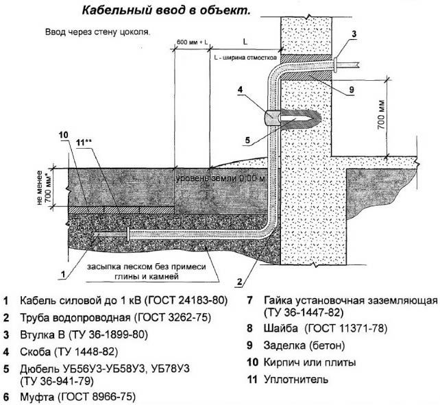

ведем провод под землей
на картинке показано как правильно пустить провод под землей через бетон фундамента

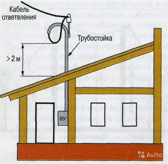

и
как вариант провод по воздуху
Куски труб хорошо бы заземлить и металлическую крышу тоже заземлить.
На выходе из дома в гараж и баню поставить автоматический выключатель или УЗО если есть заземление. Если где то начнет утечка тока то УЗО должно будет выключиться.
На трубках не должно быть острых граней. В местах где провод заходит в трубку и выходит из трубки должны стоять специальные втулки (например резиновые) предохраняющие провод от повреждения. Острые грани труб нужно шлифануть сделать гладкими.
