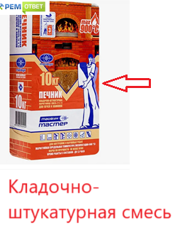

Но если решили штукатурить, то делается это по ходу возведения дымохода.
Обычно в качестве штукатурки используются кладочно-штукатурные смеси (то есть на эту же смесь и кирпич кладется) вот не плохая "Тайфун Мастер".
Классический вариант оштукатуривания поверхности, с выставлением "маяков" тут не подходит, да и штукатурный слой не набрасывается кельмой, он "втирается" шпателем по типу шпаклевки.
В идеале поверхность лучше загрунтовать, но если не получается. то нужно хотя бы увлажнить.
Штукатурно-кладочную смесь протягиваем шпателем, стараемся чтобы поверхность была максимально ровной, это сложно назвать "штукатуркой", но вариант рабочий.
