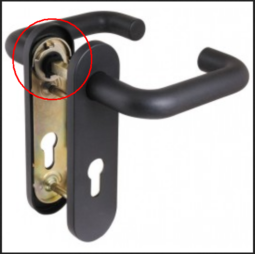

Для начала нужно выяснить, люфтит сам рычаг или вся накладка.
Систем существует великое множество, но принцип крепления примерно один и тот же.
Сперва скручивается внутренняя накладка
За тем, если ходит наружная накладка, затягиваем до упора её крепёжные винты
Иногда для того, чтоб до них добраться, приходится скручивать внутреннюю ручку.
Если шатается сам рычаг, эти же самые винты(выделено зелёным) следует выкрутить и снять наружную ручку. Затем, зажать её фиксирующий болт(выделено красным)
Далее собрать в обратном порядке.
Ежели люфтит рычаг с подобным креплением
придётся менять ручку целиком, т.к. нет возможности полного восстановления, а "Антипаника" устанавливается, как правило, в местах пожарной эвакуации и данные механизмы должны быть полностью исправны.
