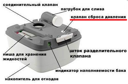

Не все биотуалеты имеют клапан сброса давления. Важность его наличия, заключается в том, что он позволяет сливать содержимое нижнего бака, без разбрызгивания.
В процессе использования туалетом, в нижнем баке, активная жидкость разлагает продукты жизнедеятельности человека (экскременты) В результате разложения появляется и газ, который создает некоторое давление в объеме нижнего бака. При сливании (очистке) биотуалета, давление образовавшееся в баке, с силой выталкивает содержимое из сливного патрубка. Это не позволяет аккуратно и точно слить содержимое, происходит разбрызгивание. Так же этот клапан выполняет роль дренажного, наоборот для подачи воздуха в резервуар. Это тоже делает сливание ровным, так-как в бак через этот клапан посупает воздух, разряжение не создается и содержимое выливается равномерно, потому как воздуху не приходится конвульсивно проникать внутрь через сливной патрубок.
