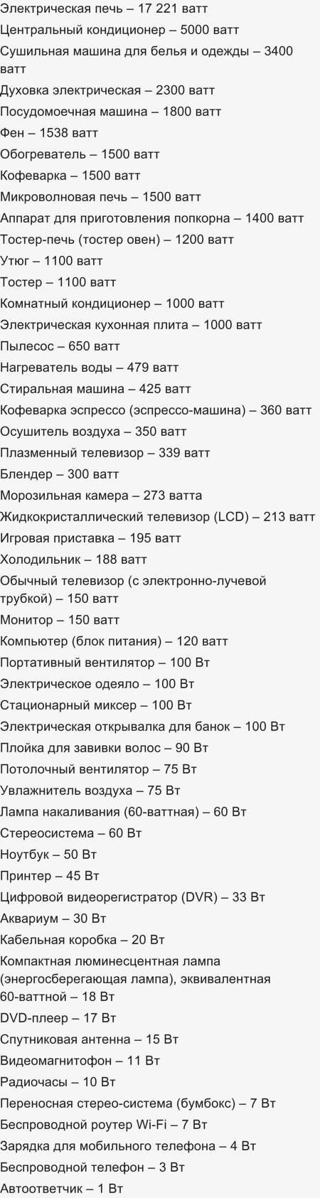

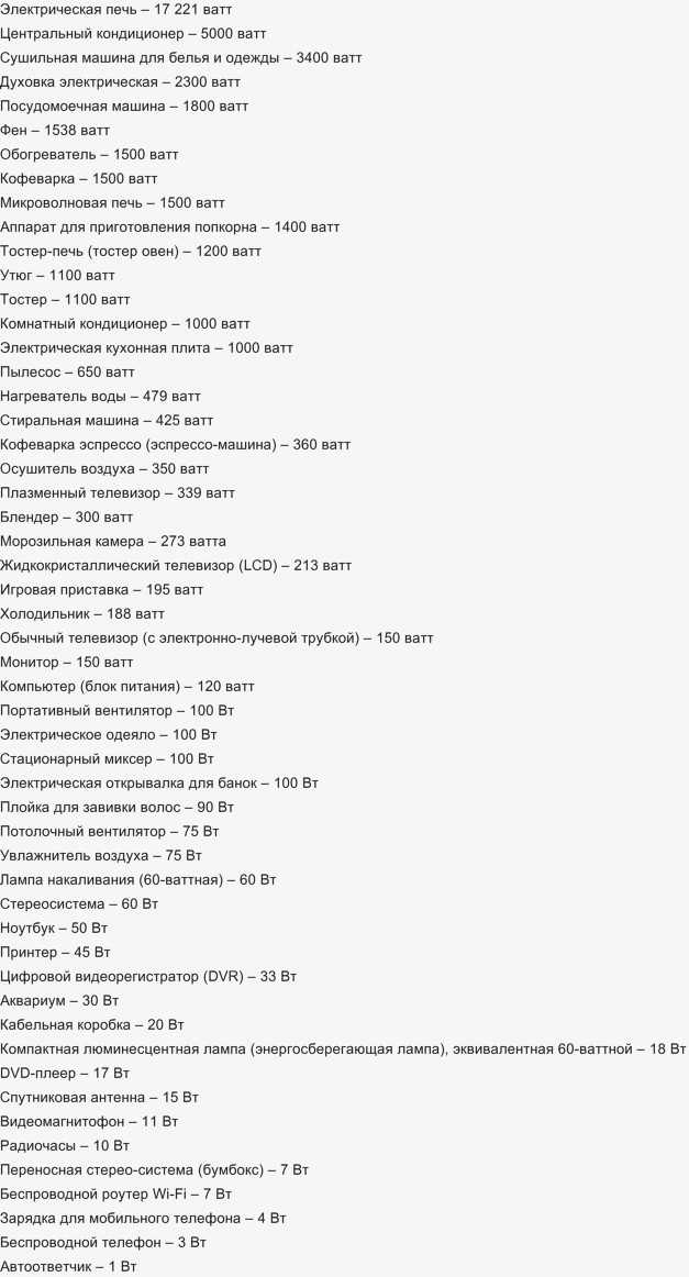

Вот список средней мощности основных бытовых потребителей. Но ровняться все же стоит на паспортные данные именно ваших приборов (если эти данные имеются).

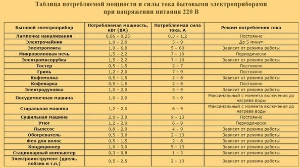

Есть специальные таблицы по потребляемой мощности бытовых приборов и инструментов, вот одна из них.
Если отталкиваться от неё, то подключить (одновременно) можно следующие приборы:
Фен для сушки волос и утюг 2000 + 2 000 = 4-е кВт.
Кофеварка тостер и обогреватель.
Пылесос и духовку.
Электро-рубанок, утюг и электрочайник.
Перфоратор и бойлер.
И. т. д, сочетаний десятки и совершено не обязательно ориентироваться на максимальную нагрузку.

Вот взгляните на таблицу:
Обратите внимание на электроплиту, она может быть мощностью от 1 кВт до 6 кВт.
Вот и получается, что при маленькой мощности, с электроплитой можно ещё что-то подключить, а при большой мощности даже одного прибора будет много.
