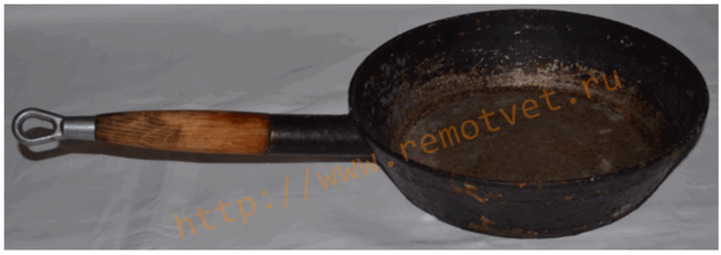

Можно же, конечно, обжигать старую чугунно-алюминиевую посуду на костре или паяльной лампой, или газовой горелкой, но вот как быть с такой посудой, у которой деревянные ручки?

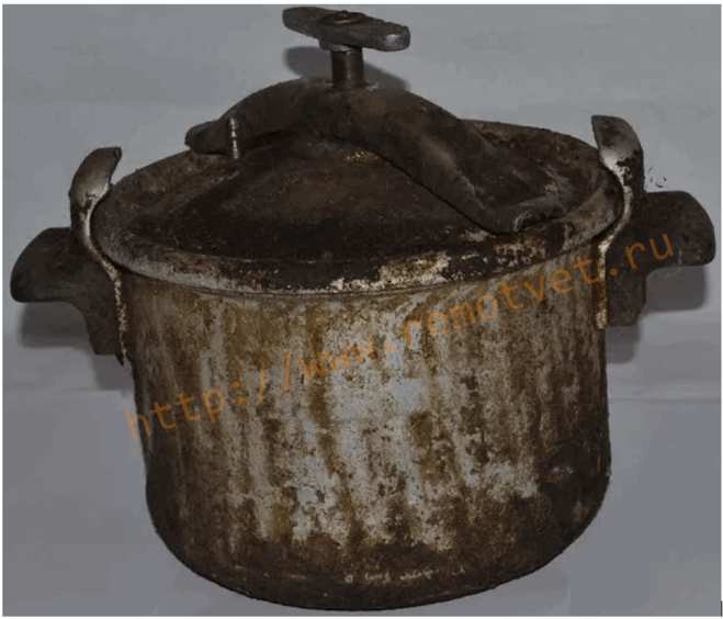

Или взять скороварку, у которой в крышке есть резиновое уплотнение.
Ответ очевиден — сгорят, и посуду придется выбрасывать.
Для подобных изделий есть более щадящие методы. Пусть более трудозатратные, но зато сохранят Вашу посуду в целости.

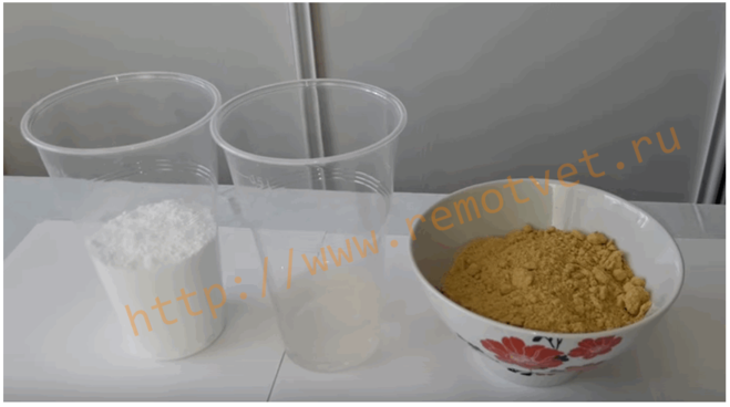

Потребуются:

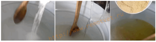

1) Кальцинированная сода 100 г;
2) Силикатный клей 100 г;
3) Горчица (порошок) 100 г
4) Вода 5 литров.
Воду нужно довести до кипения и поочередно вводить в нее составляющие в том порядке, в каком они перечислены выше, интенсивно перемешивая.

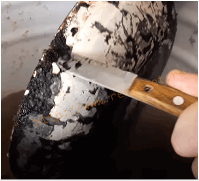

Поместите в подготовленный раствор Вашу сковороду и «варите» ее там в течение часа (при несильном загрязнении можно меньше). Процесс можно контролировать, на короткое время приподнимая сковороду из раствора и пробуя снимать нагар каким-либо скребком. Если нагар будет легко отваливаться, то процесс кипячения можно заканчивать.
Но все же не торопитесь доставать Ваше изделие для окончательной очистки от нагара — пусть оно остается в баке с водой и постепенно остывает, чтобы не покоробилось от перепада температур.
После остывания нагар со сковороды снимают любыми доступными средствами — скребком (можно даже ножом — очень удобно, нагар сходит прямо целыми пластами), проволочной мочалкой или губкой с добавлением чистящего порошка. Хочу заметить, что последний вариант очень трудоемок и, если для Вас появление дополнительных царапин не критично, то используйте нож и скребок.

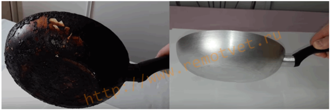

Я для предварительной очистки использую ручную автомойку «Керхер», а когда основная часть нагара отлетит, основательно очищаю мочалкой и губкой. В местах крепления ручки к корпусу приходится даже использовать зубную щетку, но это уже по желанию. А окончательный итог работы таков:
Второй способ показан на видео ниже. В принципе, отличий нет, но состав ингредиентов будет другой. В целом видео можно принять и как руководство к первому способу.
