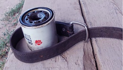

  • Самое простое что приходит в голову, это чем то обхватить корпус фильтра. Это реализовано в принципе "удавки" в котором применяются обычные приводные ремни, цепи и даже брючные поясные ремни. Думаю из фото приведенных ниже достаточно понятно действие этих не хитрых приспособ. Но на всякий случай объясню.
Для начала протираем поверхность масляного фильтра, что бы наши "ухваты" не скользили.
Поясной ремень одеваем на фильтр, продернув его в бляху. Подводим так что бы в сторону откручивания фильтра смотрел свободный конец, и было место куда тянуть. Придерживая одной рукой петлю, второй затягиваем ремень, при этом прилагая усилие к откручиванию фильтра. (Откручивается масляный фильтр против часовой стрелки, если смотреть на него со стороны его "шляпы")

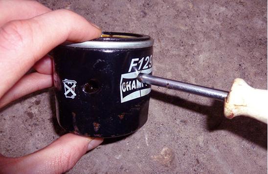

  • Вот этот способ, хотя и кажется немного варварским, однако очень действенный и применяется даже на СТО, если слесарю лень идти за ключом, или его нет и у них (и такое видел) Просто любым острым предметом, можно бородком или силовой отверткой, протыкаем корпус фильтра и заламываем его на отворачивание. Старый фильтр все равно идет в утиль - его не жалко.
