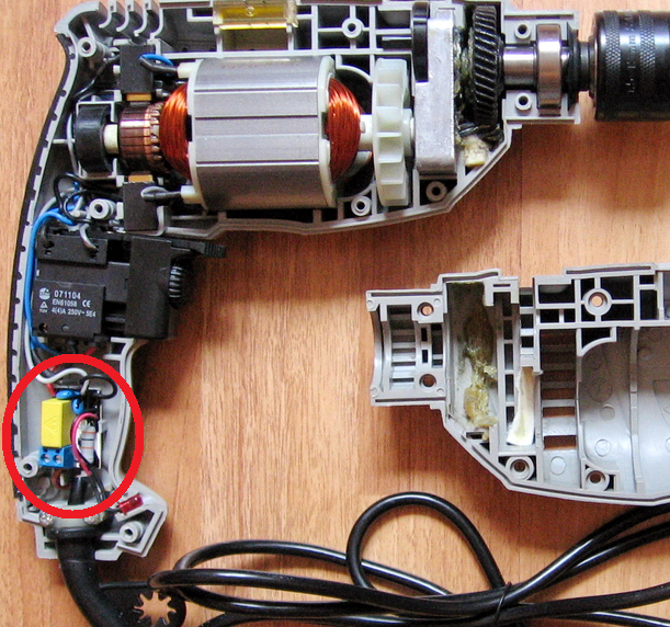

перегорел конденсатор, умные люди говорят можно подключить в обход его, но не сказали как.к конденсатору идут два провода от сети,а от конденсатора 3(один красный на кнопку, и два белосерый и черный в сторону статора). как правильно выбрать к каким из 3х проводов соединить провода от сети.может кто знает?
За такие советы надо отправлять на дыбу советчиков. Не разобравшись в схеме подключения данного девайса, либо от безграмотности... В данном случае помехоподавляющий кондёр подключен непосредственно к сети, не зависимо от кнопки включения. (Это для первого советчика). Мало того кондёр подключен ПАРАЛЕЛЬНО сети, и если его демонтировать, (что к стати не особо отразится на работе колекторного двигла дрели) то провода идущие к нему НЕ В КОЕМ СЛУЧАЕ не нужно соединять. Будет много искр и дыма и огня.. короткое замыкание 220 вольтов! (Это для второго советчика!) Ну а по факту заменить конденсатор на аналогичный, на крайний случай удалить его с платы с помощью паяльника. Работать будет и без него, но в сеть полезут импульсные помехи.. помните при СССР, когда сосед втыкал в розетку дешёвую эл.бритву по телику мы наблюдали помехи и репение. Я понимаю тема годовалой давности, но вдруг кто то последует "советам профи"?
Несколько раз перечитал Ваш вопрос и не совсем понял его описание в части подключения конденсатора к электрической схеме ударной дрели "Интерскол".
По всей вероятности Вы не совсем внимательно ее рассмотрели. Суть в том, что питание не подается непосредственно на конденсатор, а подается на саму кнопку дрели. А вот уже от самой кнопки к конденсатору может подходить в зависимости от модели ударной дрели или два, или три провода.
По сути вашей проблемы, можно отсоединить конденсатор от кнопки, отсоединив соответствующие провода от конденсатора и дрель будет работать. Но при этом, Вы должны понимать, что конденсатор все же нужно восстановить, так как он выполняет защитные функции работоспособности дрели. Это временное решение проблемы.
Что-то подобное Вы можете увидеть в видео ниже.
На ваш вопрос ответить достаточно легко, но необходимо понимать ответственность этих действий, так как конденсатор в дрели стоит не для красоты, а для устранения помех, он так и называется "помехоподавляющий конденсатор".
Устанавливаются эти конденсаторы на входе в дрель, на разрыв провода, так что необходимо для его удаления просто выпаять провода, соединить их между собой путём пайки и заизолировать места соединения. Не стоит соединять эти провода болтами, так как потом не хватит места, чтобы их уложить назад.
Но кроме гашения помех, конденсатор ещё и уменьшает потребление электроэнергии, так как сглаживает потребление тока.
