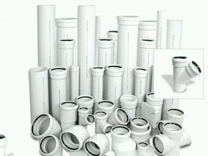

Можно ли соединить серую и белую канализационные трубы, как? Можно ли их использовать вместе?
Ким Чен Ын [783K] 7 лет назад
Трубы разнобой, белые и серые, можно ли их использовать вместе.
Можно, но важно понимать что эти трубы изготавливаются из различных материалов.
Серая труба это ПВХ (поливинилхлорид), это однослойная труба.
А так называемая "белая", или бесшумная канализационная труба это многослойный материал, в частности полипропилен, причём разной жёсткости.
Труба многослойная, верхний слой жёсткий полипропилен, внутренний мягкий в сочетании с различными минеральными добавками.
Стенки "белой" трубы толще стенок трубы ПВХ.
Если использовать эти трубы вместе, то "эффект бесшумности" будет нулевым, потому что серая труба это обычная канализационная труба, а белая бесшумная.
К белой трубе и фитинги идут из этого же материала, то есть уголки, тройники, крестовины, муфты, переходники, всё это полипропилен,
а не ПВХ.
Из личного опыта могу добавить, белая труба очень плохо входит в раструб серой трубы, а вот наоборот, чуть попроще.
Поменяйте все уплотнительные кольца белой трубы (раструбной) с двойных на одинарные, проще будет монтировать канализацию.
Перед соединением в раструб, обязательно смажьте уплотнительные кольца, я обычно использую герметик.
Если труба будет резаться по размеру, перед соединением снимайте фаску, на торце отрезанной трубы.
Если есть выбор, то лучший из комбинированных вариантов монтажа труб, это стояк канализации (вертикальная труба) из белой трубы, внутренняя разводка полностью из серой.
А комбинировать на вертикальных, или горизонтальных участках белую и серую трубу, не советую
