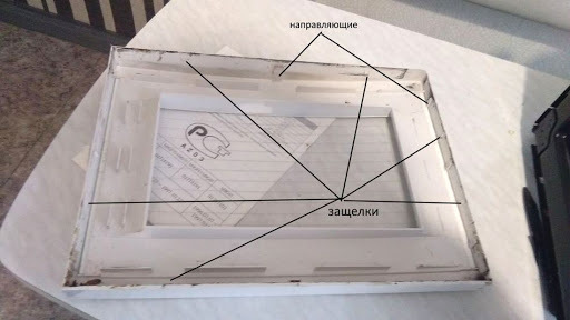

В первую очередь снимается пластиковая рамка, удобней ножом, но нужен нож с жёстким лезвием, подойдёт и плоская отвёртка.
Рамка фиксируется на клипсах (зажимах) вставляем нож между рамкой и корпусом двери и отщёлкиваем защёлки (по периметру двери изнутри).
Вот схема демонтажа рамки,
для наглядности.
Сняли рамку, сдвинули в бок дверь и демонтировали её.
Чтобы снять стекло надо по периметру двери отогнуть защёлки, они тоже пластиковые.
Делается это той же плоской отвёрткой.
То есть стекло отщёлкивается как и рамка, стекло это финишный слой (вообще в некоторых моделях микроволновок 2 стекла наружное и внутреннее, в более дешёвых моделях стекло и плёнка) если смотреть со стороны микроволновки с закрытой дверкой.
Под стеклом есть ещё специальная защитная сетка (металлическая), сняв рамку и отщёлкнув защёлки Вы одновременно снимаете и сетку и демонтируете стекло.

Аккуратно плоским металлическим что типа, широкого ножа подденьте и снимите внутреннюю рамку на дверце микроволновке.
Поддевайте в просматривающихся углублениях, там где стоят защёлки их нужно отвести от внешней рамки и поддевая вытащить внутреннюю!
Как только снимете внутреннюю рамку, то сможете открутить петли (навесы) и демонтировать дверцу.
Далее вытаскиваем стекло.
Оно так же удерживается в дверце пластмассовыми держателями (защёлками) подобные тем, что держали внутреннюю рамку.
