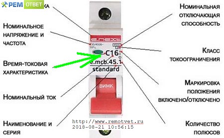

Ну и конечно время срабатывания автоматов может быть разным (оно не зависит от номинала), лучше устанавливать автоматы от одного производителя и смотрите на маркировку автоматов, буквы "D,В,С", автомат с буквенной маркировкой "В" отключается почти мгновенно, "С" с небольшой задержкой и.т.п.
Вот "расшифровка" маркировки и обозначений автоматов,
для ознакомления.

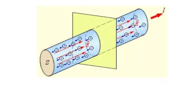

в некоторой степени соглашусь с anato­l4254, который в своём ответе объясняет, что сработка идёт не от короткого замыкания, тогда бы на самом деле сработал ближайший к нему автомат, а на сработку влияет предельно допустимая величина тока, которую моментально обнаруживает автомат на 32 А, который стоит на входе, а не ближе к потребителю.
Т.е. грубо говоря (не ругайте меня электрики-профессионалы) вашей варочной поверхности потребовалось дополнительное количество тока, которое она вызвала к себе. Ток конечно побежал как толпа народа и с подающего (вводного) кабеля весь ток решил устремиться к варочной поверхности, а там его предостаточно.
И вот когда весь ток побежал по проводу, в первую очередь он наткнулся на автомат именно 32 А, а не 16 А, по этой причине более мощный аппарат и сработал, а до низкомощного ток не добежал поэтому его и не тронуло.
