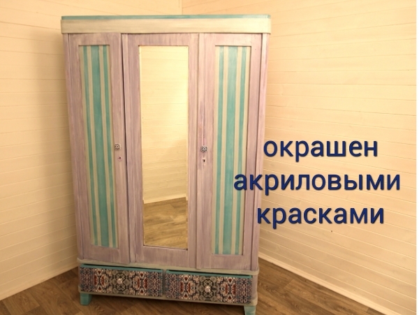

Тогда можно покрасить фасад яркими акриловыми красками для мебели. Или же использовать спрей-краску, с ней удобнее работать.

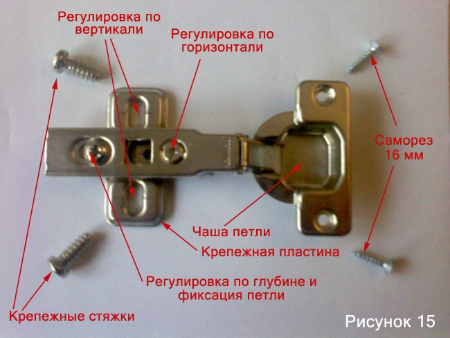

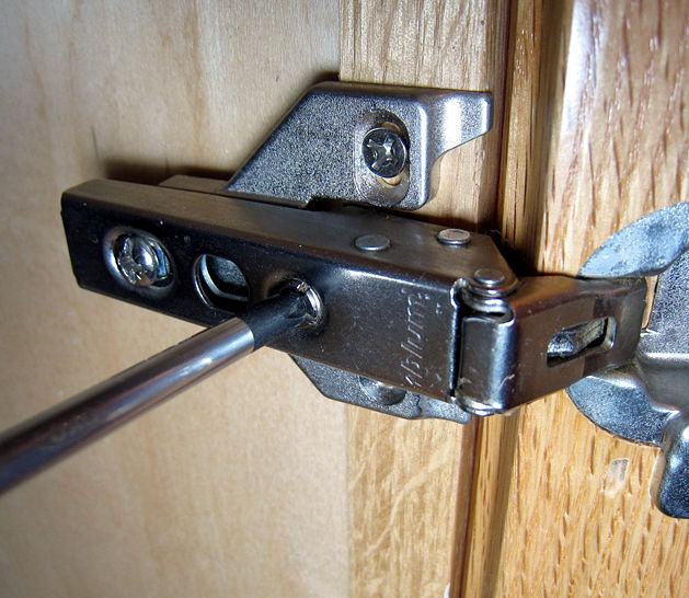

Если у старого шифоньера плохо закрываются двери, или их перекосило (а это очень распространенная проблема) то, возможно, нужно заново отрегулировать петли. Бывает, что из петель выпадают винты. Их можно затянуть или заменить новыми.
