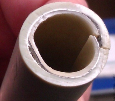

Те самые пузыри чаше появляются на полипропиленовых трубах армированных алюминиевой фольгой, чем трубы армированные стекловолокном, они вообще не пузырятся практически.
Это многослойная труба, верхний тонкий защитный слой полипропилена, далее приклеенная на клей алюминиевая фольга и основная полипропиленовая труба.
Основная труба не повреждена теми самыми пузырями и в принципе экспатриировать трубу с пузырями можно, но я бы не советовал.

Возможно монтировали трубы самостоятельно и просто не знали что армированные алюминием трубы зачищаются вот таким
шейвером, перед их пайкой (не зачищаются только трубы армированные стекловолокном).
Если не зачистить и спаять, то между фольгой и полипропиленом может попасть влага и далее появятся пузыри.
Работу надо переделать по всем правилам пайки таких труб, после этого можно их эксплуатировать.

Армированная труба состоит из слоёв и получается, что когда каждый слой в каком-то месте треснул, туда под давление поступает вода и доходя до последнего слоя вздувает пузырь.
