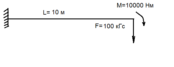

Для начала отмечу, что размерность момента силы у вас указана неверно, нужно [Н*м]. Эту величину можно интерпретировать по разному. Увеличивая длину плеча придётся уменьшать приложенную силу и наоборот. Так, чтобы произведение давало 10000. Ну и напоследок. Если не ошибаюсь, 10 Ньтонов это примерно 1 кГ силы.
Для понимания: к одному концу рычага длиной 10 метров, другой конец которого жестко закреплен, подвешен вес 100 кГ.

ого на 10-ти метровый рычаг 100 кг, это же дикое усилие получается, если я вас правильно понял.  —  6 лет назад
Seryj [5.6K]
Дык что в условии изобразили...  —  6 лет назад
