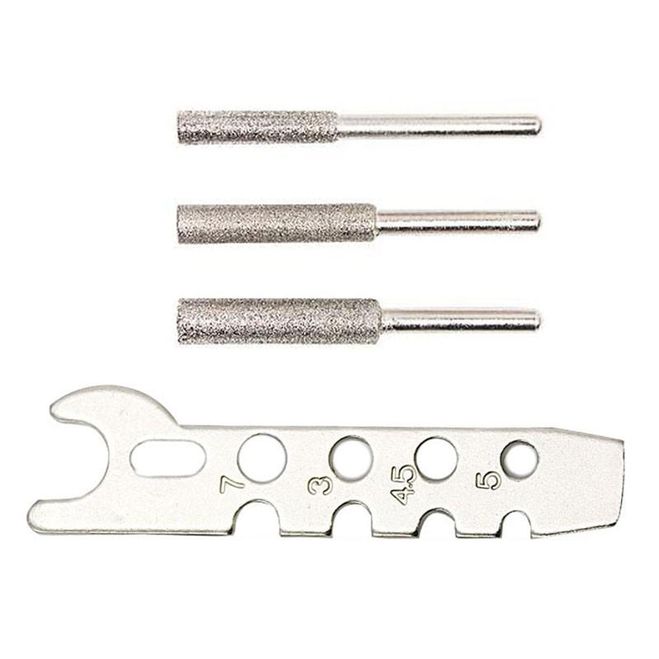

Для этого вам понадобиться насадка с точильным камнем диаметром 4-4.5 миллиметра и длиной не менее 20-30 миллиметров.

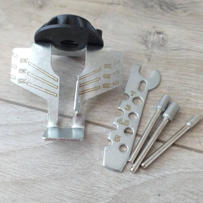

Ещё лучше приобрести комплект (набор) в котором есть и насадки точильные и направляющая с маркировкой градусов заточки, вот такой набор:
Далее устанавливаете набор на дремель, и точите цепь.

Так же при заточке следите, чтоб плоскость установленной на дремель площадки с угломером, паралельно зубьям лежала на цепи, а сама точильные насадка подходила к зубу в соответствующем на разметке делении выбранного для заточки угла.
