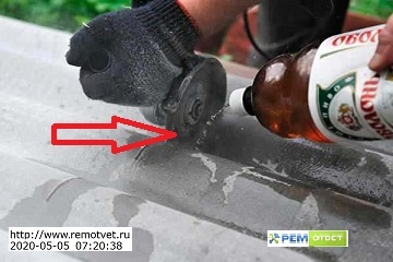

Из личного опыта могу добавить, если остановитесь на асбестоцементном шифере, то в его составе асбест.
Режется шифер УШМ, плюс нужен респиратор и поливайте вот таким образом
место реза водой, опасна пыль при резке и сверлении шифера.
