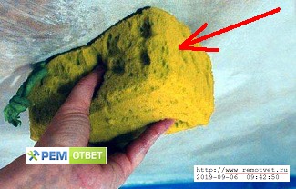

Но всё равно побелку вот таким образом
(губка, вода и шпатель) локально смывается с потолка (то есть известь смывается только с этого участка).
Далее этот участок нужно загрунтовать (я грунтовал грунтовкой глубокого проникновения) с просушкой и побелить в два слоя.
