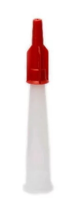

Если пену бытового назначения, то к каждому баллону с пеной в комплекте идёт вот такая
трубка-адаптер (аппликатор), то есть "пистолет" уже не нужен.

Отвечая на Ваш вопрос хочу сразу сказать, что существует бытовая монтажная пена, которую как раз таки можно использовать без специального пистолета. В комплекте с таким баллоном идёт специальная трубочка, с помощью которой и осуществляется нанесение пены. Что можно сказать о таком способе нанесения пены. Я пробовал работать и с помощью такой трубочки. Сразу скажу, что очень не удобно. Давление в баллоне обычно очень большое и приспособиться нажимать очень слабо обычно не получается. Именно из-за этого пены выходит намного больше, чем хотелось бы. Что же можно сделать в этом случае? Ведь покупать пистолет не охота, да и профессиональная пена стоит дороже бытовой. Дам совет, как я регулировал выход пены. Так как диаметр трубочки, поставляемой в комплекте, довольно таки большой, надо его уменьшить. И тогда пены будет выходить меньше, а значит баллон будет работать дольше. Чтобы не мудрить я брал переходник от строительного герметика
Трубку насаживал на этот переходник и крепил его, чтобы не выбило при работе и этим добивался экономии пены. Думаю, что кому то этот способ и пригодится. Но пользоваться бытовой пеной, всё таки советую, если работа одноразовая. Если же пены стоит ложить много, то лучше купите пистолет ( благо, что цены на них значительно упали ) и работа будет сделана качественно и Вы сами будете довольны. Так как с пистолетом работать намного быстрее и что немаловажно, экономичнее.
