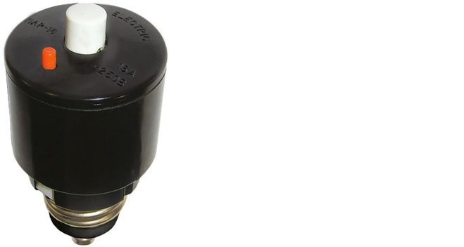

Смотрите на фото - автоматический предохранитель (выключатель).
