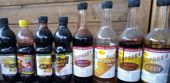

Я перед тем как нанести на поверхность древесины вот такую
водную морилку, смачивую, и зашкуриваю (нужна мелкозернистая наждачная бумага) поверхность.
