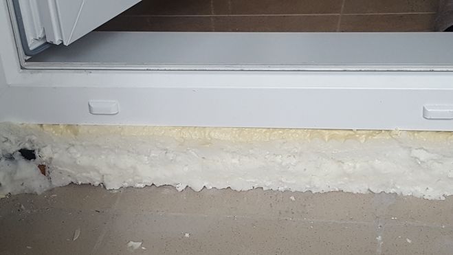

После замены балконных блоков со стороны лоджии получилась вот такая картина (см. фото)
Просьба подсказать, каким образом исправляются подобные вещи, чтобы это не было видно и не дуло.
Спасибо !
Если запенивали правильно, без пропусков, то дуть и не должно.
Но вначале проверьте качество нанесения пены.
Если остались пустоты, то увлажните поверхность и запеньте повторно, монтажная пена должна полностью заполнить все пустоты.
После застывания, пена увеличивается в объёме.
Далее нужно пену подрезать на глубину минимально допустимого слоя штукатурки.
Пену лучше штукатурить, а не шпаклевать.
Если речь о внутренних работах (со стороны комнаты), то я штукатурил по пене вот такой
гипсовой штукатуркой "Ротбанд".
Если о наружных, то нужны цементно-песчаные штукатурки, есть ещё вариант использования плиточного клея на цементной основе.
Минимально допустимая толщина слоя "Ротбанда" 5 мм.
Цементно-песчаные штукатурки (в виде готовых сухих смесей), 8-10 мм.
Значит подрезаем пену на эту глубину.
Далее поверхность увлажняется, или грунтуется с просушкой.
Затем наносим слой штукатурки и протягиваем её шпателями заподлицо с поверхностью.
Можно дополнительно использовать сетку серпянку.
Наносится слой штукатурки, в штукатурку "вдавливается" сетка, затем штукатурку выводим заподлицо.
Всё, далее нужно дать время на просушку штукатурного слоя.
Судя по Вашим фотографиям, тут явно не хватает напольных плинтусов.
После просушки штукатурки, устанавливаем плинтуса.
Напольный плинтус можно крепить к примеру гвоздями в пол, а не к стене.
Или же приклеить его (нужен клей "жидкие гвозди").
В углах плинтуса подрезаются в стусле, под углом 45 градусов.
Высота плинтусов разная (как и ширина, толщина, разные они и по материалу изготовления) и подбирается она индивидуально.
Плинтус окончательно скроет проблемный участок и плюс эстетически этот вариант смотрится более привлекательно, чем просто штукатурка.
Вначале укладывается финишное напольное покрытие (плитка, ламинат, линолеум и.т.д) затем устанавливаются плинтуса.
Если установить плинтус не получается, то и гипсовые и цементно-песчаные штукатурки окрашиваются.
"Ротбанд" можно затереть по мокрому и обойтись без шпаклёвки перед покраской.
Если используете цементно-песчаную штукатурку, то после просушки, грунтуем поверхность, затем шпаклюем финишной шпаклёвкой.
Далее просушка, шлифовка, грунтовка под покраску и окрашивание в 2 слоя с просушкой.

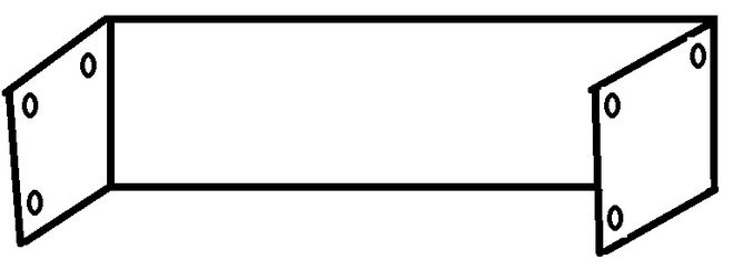

Есть и другой вариант, конечно как я написал выше, будет качественно и точно не будет дуть, но если нет желания так делать, тогда есть другой вариант.
Можно в строительном магазине приобрести рифлёный лист нержавейки или алюминиевый, примерно вот такой:
Вырезать из него заготовку таким образом, чтобы основная часть закрыла нишу под дверью, сделав нахлёст на 1 сантиметр вверх, но не закрывая заглушки вентиляционные.
Но длиннее на 20-30 сантиметров, края потом одинаково загнуть. В ручную гнуть будет достаточно тяжело, лучше на гибочном станке (если вы не осилите гибку, то рифлёный лист металла можно заменить на ровный).
На загнутых концах просверлите 2-4 отверстия под дюбеля.
Когда будете устанавливать лист металла, то между пеной и листом намазать надо каким-нибудь герметиком строительным, чтобы убрать все щели.
Закрепить лист на дюбеля к боковым стенкам.
Попробуйте аккуратно срезать излишки ровно. Канцелярским ножом...
После этого, покройте шпаклёвкой для уплотнения пор, щелей, придания эстетики и защиты от ультра фиолетовых(солнечных­) лучей, разрушающих монтажную пену.
Шпатлёвку порекомендуют в строительных магазинах. Лучше брать белого цвета, в тон пластика.
Андрей777 [83]
А есть хотя бы какие то предварительные рекомендации по выбору марки/производителя шпаклевки, которая будет лучше всего держаться на монтажной пене ?
Сколько раз обращался в леруа к "консультантам", толку от них мало...
  —  5 лет назад
Elden [110K]
Шпаклевка выводит в более ровную поверхность, для начала надо наложить штукатурку. Тем более, что у шпаклевки маленькая толщина, надо однозначно штукатурку.  —  5 лет назад
