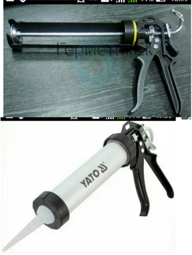

Герметики продаются в разных упаковках: ведро с крышкой, имеющей стандартное отверстие для шприца; второй вариант - картридж; и третий - туб.
Шприц-пистолет для нанесения герметика: открытый предназначен дня картриджей, закрытый - для тубов или набирания герметика непосредственно из ведра.

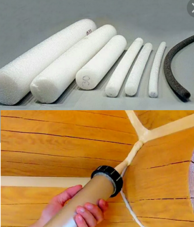

В большинстве случаев в шов нужно монтировать полипропиленовый шнур, чтобы герметик не проваливался. Если щели огромные, то шнур должен быть толще и засовываться принудительно. Его лучше приклеить на жидкие гвозди, а не степлером, потому что скобы могут со временем окислиться и испортить цвет.
Затем прислонить шприц носом к шву под прямым углом или даже немного под тупым с вашей, рабочей стороны. Если расположите под острым, то герметик будет тянуться за шприцом. Плавными движениями выдавливать герметик и медленно вести шприц. Затем специальным шпателем или чайной ложкой вдавить образовавшуюся колбаску в шов. Затем устранить огрехи мокрой тряпкой или, если герметик полиуретановый, то тряпку смачивать в масле - свежий он поддается такой обработке.

К герметику нужен "пистолет".
Тут важно учитывать в какой упаковке выпускается герметик, если это картридж, то срезаем носик насадки под углом 45 градусов.
Отводим "поршень пистолета" до упора.
Далее лучше начинать с горизонтальных швов между брёвнами, если шов широкий, то возможно использование уплотнительного шнура до нанесения герметика.
Чуть влажным (но не мокрым) куском ветоши протираем межвенцовый шов на всю его длину (от угла и до угла стены), пыли быть не должно.
Далее приставляем наконечник герметика к шву, см пистолет держим параллельно, выдавливаем герметик из тубы, заполняем шов без пропусков.
Далее нужен шпатель и лучше узкий, смачиваем шпатель в воде (иначе герметик будет прилипать к шпатель) и окончательно разглаживаем шов, лишний герметик тут же убираем.
