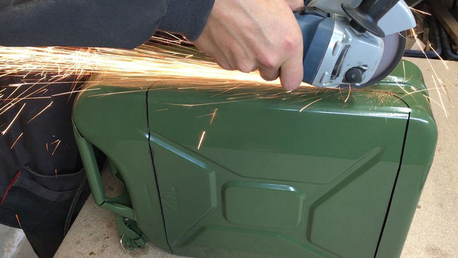

Но такой мини бар вполне можно сделать самому, своими силами. Первым делом нужно будет на канистре отметить маркером будущую дверь. Теперь стоит воспользоваться болгаркой и вырезать дверь:

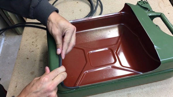

После этого на острые края канистры и двери закрепить резиновый уплотнитель:

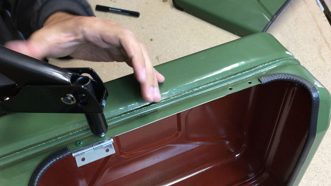

Теперь можно приступить к петлям, которые можно закрепить с помощью заклепок, но предварительно нужно будет просверлить четыре дырки.

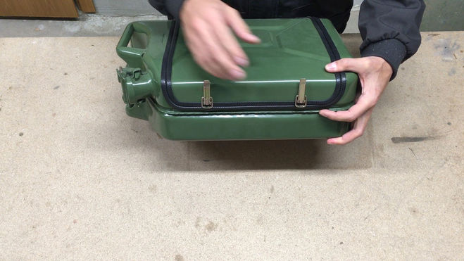

Если говорить о замках дверцы, то вполне можно будет установить такие щеколды, закрепив их небольшими болтами с гайками:
Как вариант вместо щеколд, можно будет установить обычный замок для почтовых ящиков, он также будет смотреться неплохо.

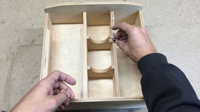

Полочки и внутреннюю отделку мини бара, лучше всего сделать с помощью фанеры.
В завершении нужно будет вклеить конструкцию из фанеры в канистру. Сделать это можно с помощью клея, например, с помощью полиуретанового клея.

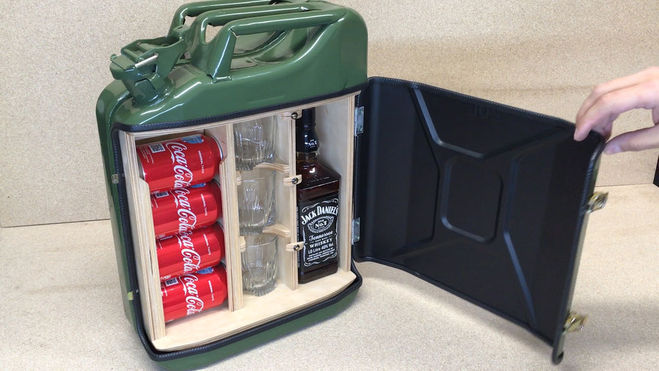

В итоге у Вас получится вот такая замечательная канистра-бар:
