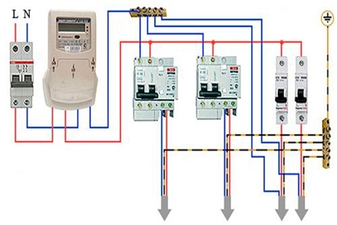

АВДТ не рекомендуется устанавливать в электрическом щите на входе питания квартиры, как впрочем и УЗО. Такая рекомендация связана с тем, что при срабатывании автомата на утечку тока, будет обесточена вся квартира (или дом) и устранять причину неисправности придется в темноте, так как освещение будет также отключено. До полного устранения поломки не возможно будет в этой ситуации включить ни один электроприбор. Согласитесь, это не удобно.
АВДТ рекомендуется устанавливать несколько - на отдельные линии, к примеру, на розеточную группу, на бойлер, стиральную машину, посудомойку...
На освещение желательно устанавливать только автоматический выключатель (АВ), так как поражение электрическим током при случайном прикосновении к питанию линии освещения минимальна. Если же в цепь освещения поставить диффавтомат, то при возникновении проблем в одном из помещений, освещение будет отключено во всей квартире (доме), что тоже не удобно.
Конечно же установка нескольких диффавтоматов потребует дополнительных вложений, но за комфорт нужно платить. Зато можно, к примеру, пользоваться электричеством отключив только "проблемный" прибор или линию до устранения поломки самому или дожидаясь прихода мастера.

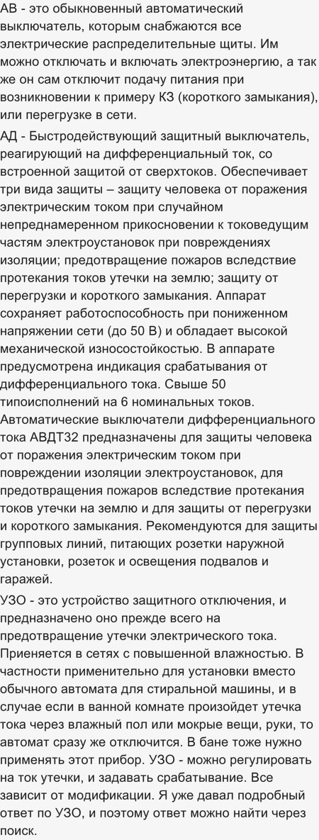

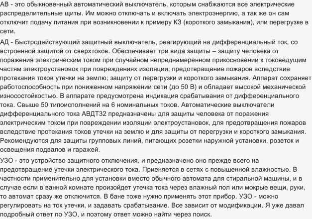

АД - это обыкновенный автоматический выключатель, которым снабжаются все электрические распределительные щиты. Им можно отключать и включать электроэнергию, а так же он сам отключит подачу питания при возникновении к примеру КЗ (короткого замыкания), или перегрузке в сети.
________________­________________­________________­_________
УЗО - это устройство защитного отключения, и предназначено оно прежде всего на предотвращение утечки электрического тока. Приеняется в сетях с повышенной влажностью. В частности применительно для установки вместо обычного автомата для стиральной машины, и в случае если в ванной комнате произойдет утечка тока через влажный пол или мокрые вещи, руки, то автомат сразу же отключится. В бане тоже нужно применять этот прибор. УЗО - можно регулировать на ток утечки, и задавать срабатывание. Все зависит от модификации. Я уже давал подробный ответ по УЗО, и поэтому ответ можно найти через поиск.

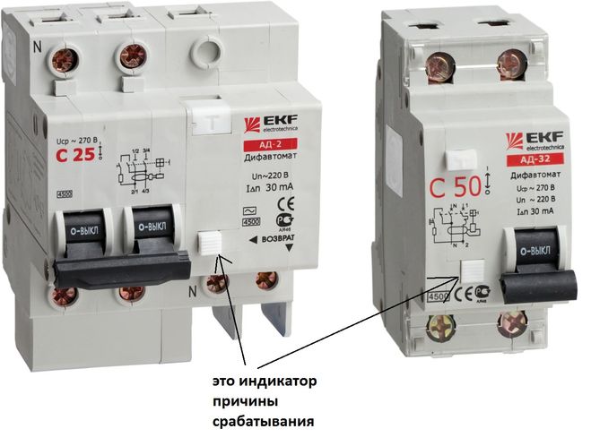

АД лучше всего ставить потому что в него встроено уже УЗО вместе с автоматическим выключателем.
Вот как они выглядят:
