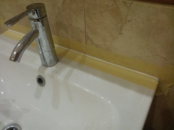

Здравствуйте , чем меньше сопло для выпуска герметика тем лучше . И по скольку силикон производится с основой Аммиака , приготовьте не обходимое к-во чистых хлобчатых салфеток и раствор 1:2ВОДЫ ИЛИ СПИРТА , ДЛЯ УДОЛЕНИЯ ПОМАРОК .
Чтобы сделать идеально ровный силиконовый шов, то тут не обойтись без специального скелетного пистолета. Это в том случае если туба с герметиком имеет объем 310 мл. Есть тубы в виде шприца, в этом случае пистолет не требуется. Таким образом можно регулировать нажатие и ровность шва. Так же не стоит забывать про выходное отверстие. Его желательно делать тонким. В этом случае проще контролировать толщину выпускаемого герметика. Если вам нужен толстый слой, ведите кончик насадки по поверхности медленно. Если же вам нужен тонкий слой, то соответственно побыстрее.
Сделать это очень просто.
Наносишь его носиком по трещине, в достаточном количестве. Затем проводишь по нему пальцем, чтобы герметик вдавился в трещину, а затем аккуратно удаляешь излишки влажной тряпкой. Только помните, герметик эластичен только первую неделю, две, потом он становится крепким и его не удалить..
Шадо обклеить с 2х сторон место шва малярным скотчем и нанести силикон .Затем пальцем смоченым в мыльном растворе убрать излишки силикона
Ну и сразу же отлепить малярный скотч
У вас будет ровный шов , без всяких излишек по краям
