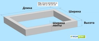

Если речь о ленточном фундаменте, то умножаем длину траншеи, на ширину и на высоту, получите объем (кубатуру).
Вот фото, для наглядности.
