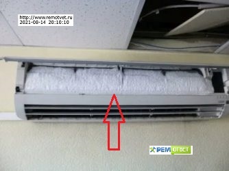

Внутренний блок кондиционера в инее (или появился лед), вот фото для наглядности
(или лед и иней на медных трубках).
Или же работают вентиляторы, кондиционер "дует", но при этом не охлаждает помещение.

Все инструкции по эксплуатации кондиционеров и сплит систем в один голос трубят: "Дозаправка системы фреоном должно быть не реже 1 раз в год". В любом случае, когда вы заметили снижение производительности кондиционера, нужно проверять наличие фреона в системе. Если вы заметили, что внутренний блок покрыт большим количеством инея, следует немедленно произвести процедуру заправки. Не соблюдение этих правил приведет к поломке компрессора, замена которого обходится дороговато.
