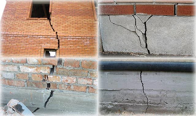

В своей практике мне неоднократно приходилось сталкиваться с домами на «неправильных» фундаментах, которые «гуляли» из-за воздействия природных факторов и неправильно рассчитанных нагрузок. В результате просчетов через некоторое время появляются первые признаки: образование трещин и щелей, как на внутренних стенах, так и на фасаде, перекашивание и даже заклинивание дверей и рам, полы теряют горизонтальность. Ремонтировать такие дефекты дорого, а иногда и бессмысленно.
Владельцы, понимая, что дом обречен, пытаются его быстро продать, подрезая двери и створки, замазывая щели и трещины, разрушающийся цоколь закрывают (маскируют) защитными экранами.

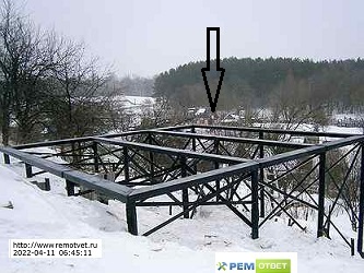

Например дом на склоне с перепадом высот, можно остановиться вот на таком
свайно-винтовом фундаменте (это как вариант), но и иные факторы так же учитываются.

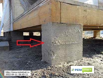

У меня на дачном участке небольшое строение, дом на столбчатом фундаменте
в моем случае это оптимальный вариант и по цене в том числе.
