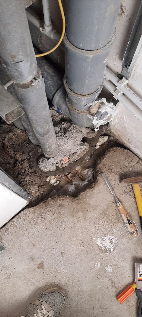

Добрый вечер! Начала делать ремонт в квартире-новостройке. Сняла полы и разобрала ГКЛ между кухней и стояком. Стяжка там жесть. Просто песок. Как быть? Как отремонтировать этот кусок?
Скорей всего у Вас стояки (ГВС, ХВС, канализация) отдельные на кухне и отдельные в туалете.
Хотя если отталкиваться от фото это трубы (водопровод) диаметром 40 см, или даже больше, трубы оцинкованные), а это значит что рядом с кухней ванная комната и туалет, то есть эти помещения вряд.
Также не вижу на фото вот таких "гильз",
гильзы используются при проходе трубы через перекрытие.
Если проще, "гильза" это труба в трубе и причем гильза должна быть от поверхности чистого пола на расстоянии (выше) минимум 20 мм.
Теперь без переделки, вставлять (устанавливать) гильзы уже поздно.
Так же на фото есть профиля, значит эта "ниша" закрывается гипсокартоном, у себя я использовал ГКЛВ (влагостойкий гипсокартон) раньше подобные "ниши" закрывались ДСП.
Вряд ли (так просто не делается) Вы будете укладывать финишное напольное покрытие вокруг труб, ниша зашивается ГКЛ.
Но если нужно выровнять основание пола на кухне с основанием вокруг труб, то мои варианты следующие:
Добавьте к песку цемент (Вы пишите что вокруг труб один песок), далее перемешайте по месту.
Затем увлажните смесь песка с цементом, можно пульверизатором (только без фанатизма, чтобы не залить соседей снизу).
Получится что-то вроде полусухой стяжки.
Далее мастерком утрамбовываем ремонтируемый участок.
Ещё вариант, убираем песок, в районе трубы и особенно ГВС (горячее водоснабжение) стяжку лучше не делать, она потрескается.
Обматываем трубу куском резины (это временно так как "гильз" к сожалению нет).
Далее замешиваем раствор цемент + песок, пропорции зависят от марки цемента.
Увлажняем поверхность, наносим раствор и протягиваем его шпателями заподлицо с полом кухни.
Нагрузка на эту стяжку возле труб, отсутствует, прочность стяжки не на первом месте.
Затем убираем резину и щель между трубой и стяжкой заполняем монтажной пеной, после просушки пена подрезается заподлицо.
Можно ещё проще, убираем песок, увлажняем поверхность, наносим монтажную пену, просушка.
Далее подрезаем пену чуть глубже чем заподлицо с основным полом.
Сверху пены наносим тонкий слой цементно-песчаного раствора, или можно использовать плиточный клей на основе цемента.
Вывод:
Определитесь вначале зачем заделывать этот участок, все равно ниша закрывается ГКЛ.
Если улучшить шумоизоляцию, то используйте монтажную пену и плиточный клей.
А вообще отсутствие гильз, это серьезный косяк от строителей (сантехников), как и кусок тряпки вокруг канализационной заглушки.
Но на фото под стяжкой видна арматура, значит опора есть, стяжку можно залить (см. выше).
Возьмите просто песок с цементом марки 400. Смешайте в пропорции 1 часть цемента к 4 частям песка.

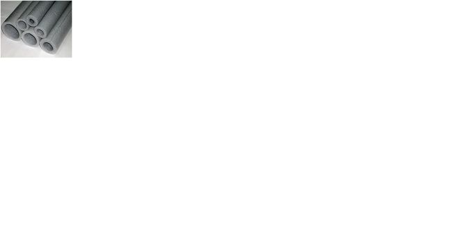

Вокруг труб лучше сделать "стаканы" из куска утеплителя для труб из полиэтилена
Заливаете стяжку по уровню. Застывает в течении суток. Для экономии раствора можно положить в пустоты бой кирпича, бетона или кафеля.
Можно уровень сделать немного ниже основного пола, если планируется укладка кафельной плитки.
По большому счету можно использовать и наливной пол. Однако его нельзя ложить большим слоем.
