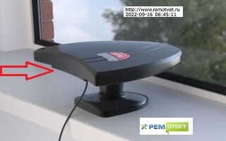

Конструктивно комнатные антенны (как и наружные) могут быть разными (однонаправленные, сферические, плоские и.т.д) я брал вот такую антенну
со встроенным усилителем.

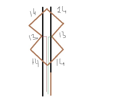

Так как цифровое телевидение новшество, проблем достаточно и дело не только в антенне, хотя и в ней тоже. Естественно уличная намного лучше комнатной. Перепробовал много всяких, остановился на вот такой. Сделать несложно, всего то надо медную трубку, использовал тормозную автомобильную 6 мм. Верхние и нижние по 14 см, средние по 13 см. Верхние концы спаиваем или склёпываем и пропаиваем кабель в средней части, меж ними 2,5-3 см. Всё смонтировано на пластиковой трубке 30 мм. Конечно художник от слова худо, но надеюсь понятно.
Но это только полдела. Включаем телевизор, 2 раза на INFO, чтоб появились 2 шкалы и перемещаясь ищем зону, желательно ближе к 100%. Там и закрепляем.
