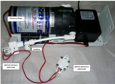

Обычно (хотя они разные) бустерные насосы для системы обратного Осмоса выглядят вот так
внешне это цилиндр полностью герметичный.

Только при заказе проверяйте комплектацию, так как он бывает отдельной запчастью идёт, а чтобы в сборе был, там насос укомплектовывается датчиками низкого и высокого давления, фитинги подлючения, блок питания.
В некоторых комплектациях идёт дополнительно микроконтроллер промывки.
Подключается достаточно просто и быстро, при наличии всех комплектующих, но надо смотреть схему под конкретный фильтр, бывают нюансы.
