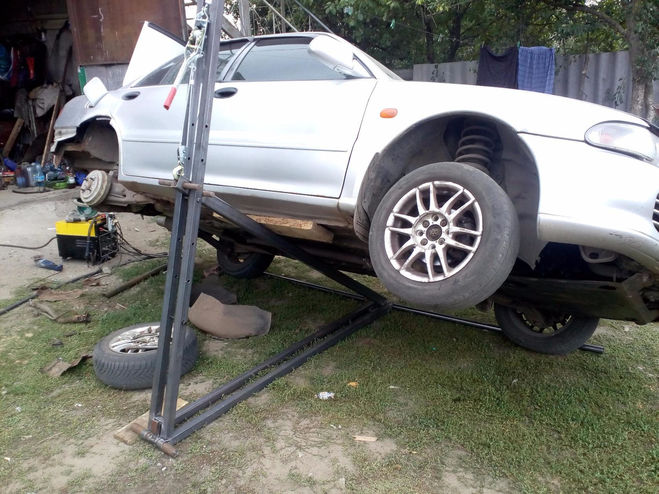

Оказывается опрокидыватели и сейчас используют
