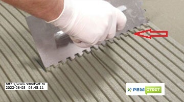

Дальше, обычно и тем более речь о полах, плиточный клей наносится сплошным слоем без пропусков.
Я использую вот такую гребенку.
