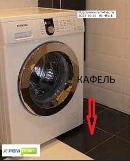

Стиральные машины чаще устанавливают в ванных комнатах, или на кухнях, в нашем случае на полу плитка
(это помимо стяжки), в этом случае, должен высохнуть и плиточный клей под плиткой, а это ещё неделя и причем как минимум (многое зависит от толщины клеевого слоя и от самого клея).

Чаще всего речь идет о кафеле (напольная плитка), поэтому помимо времени просушки стяжки нужно учитывать и время просушки клеевого слоя под плиткой.
Плиточный клей разный, на время его полного высыхания (а до этого, устанавливать стиралку не рекомендую) влияет температура и влажность в помещении, толщина слоя.
В моем случае плитка укладывалась вот на такой
плиточный клей "Церезит СМ 11 Про", он полностью высыхает за 7 - 10 суток.
